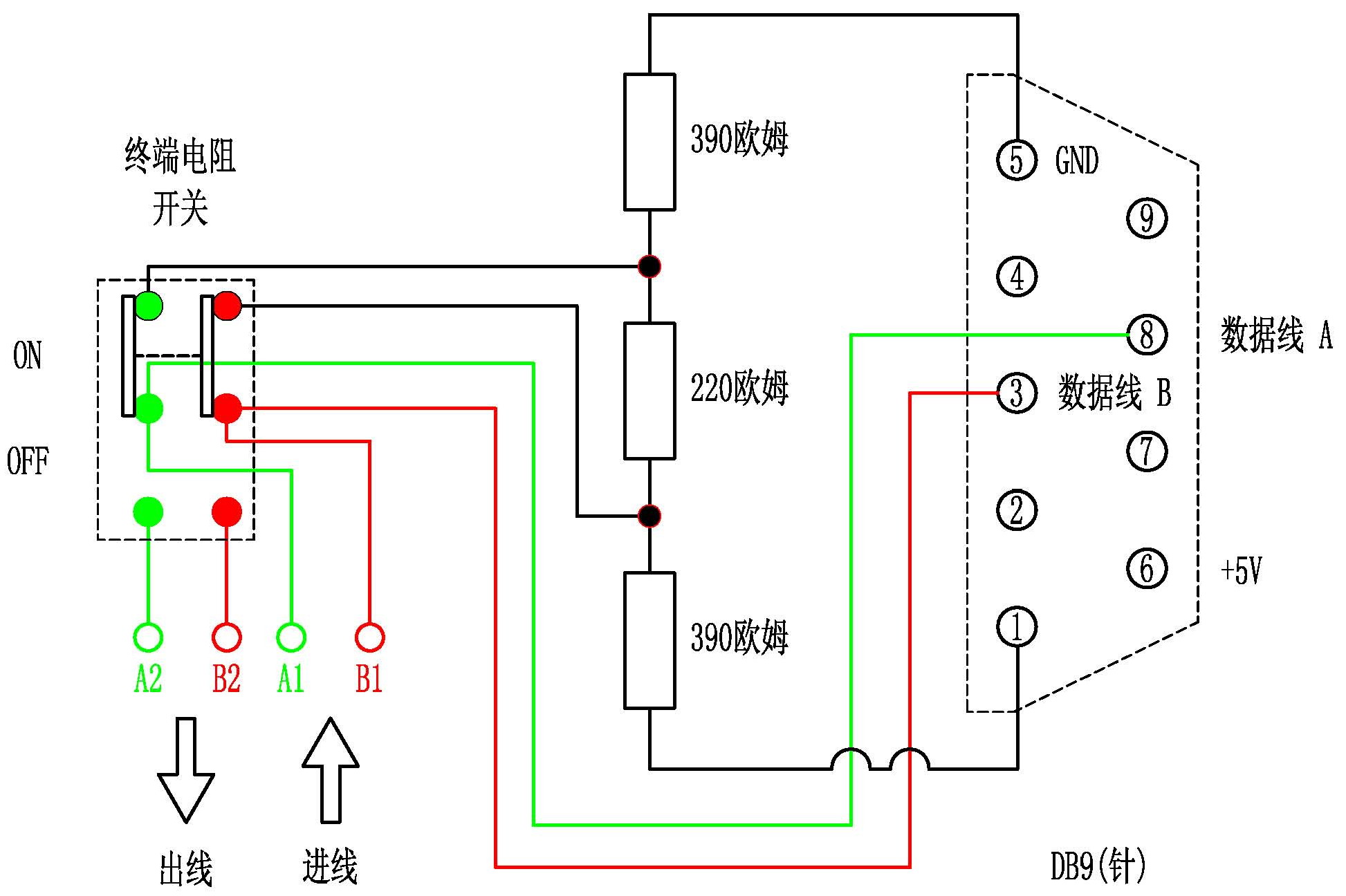

回复:PROFIBUS接头问题

发一张以前网友的图片给你就明白了。
