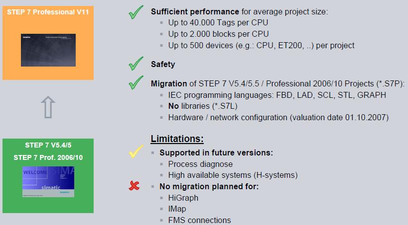

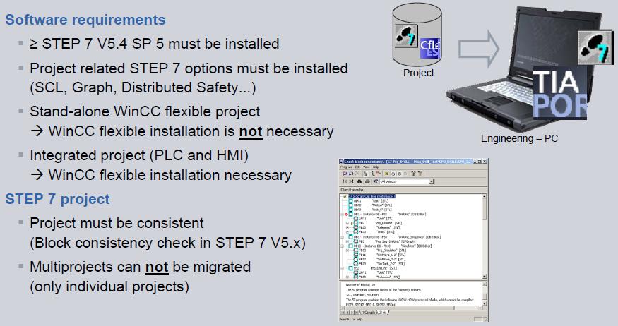

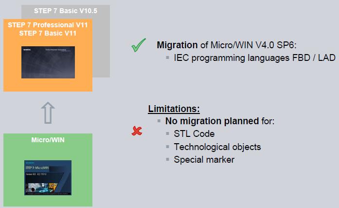

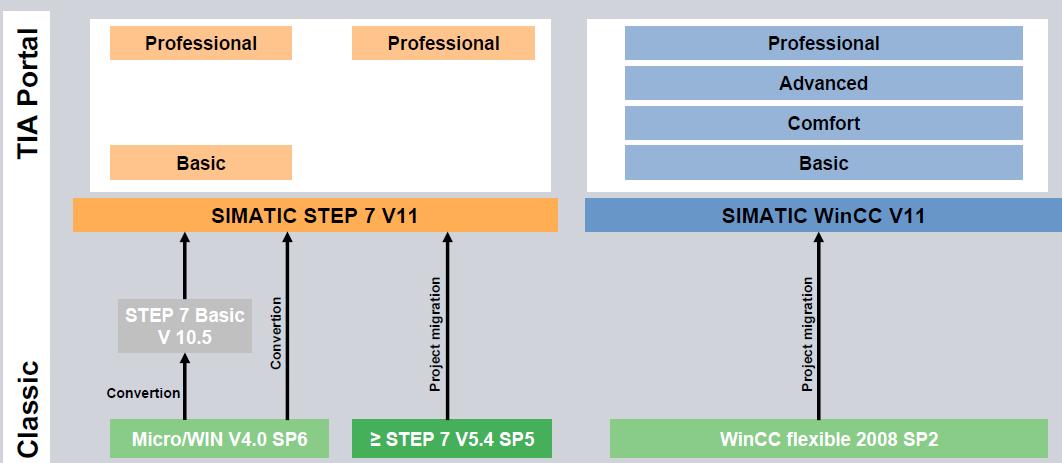

很多网友比较关心项目的移植的问题,包括Step7,S7-200,MicroWin,WinCC,WinCCflexible,特别是一些移植条件比较关心,毕竟要对保护原有的项目投资,下面将介绍关于项目移植的一些概况:
1 移植总览:
2 Micro/WIN →STEP 7 Basic V11限制
3 STEP 7 V5.4, V5.5 / STEP 7 Professional 2006/10 →STEP 7 Professional V11限制

5系统需求
