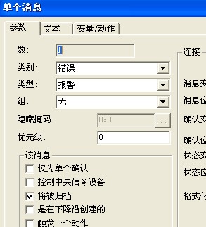

报警组态中就为1个,类别都是“错误”,类型都是“报警”,您说的是自动确认还是手动确认是不是就是选择“消息类别”中的“系统。需要确认”还是“系统,无确认”?
