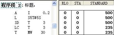

回复:用STL监控时,怎么看定时器的当前计时值

A I 0.2
L S5T#5S
SD T 3
LC T 3
T MW 30
只有前3句不能在STL里监控T3的当前值,有了第4句,就可以在累加器1里监控T3当前值了。第4句STANDARD里是10ms为单位的剩余时间值。
