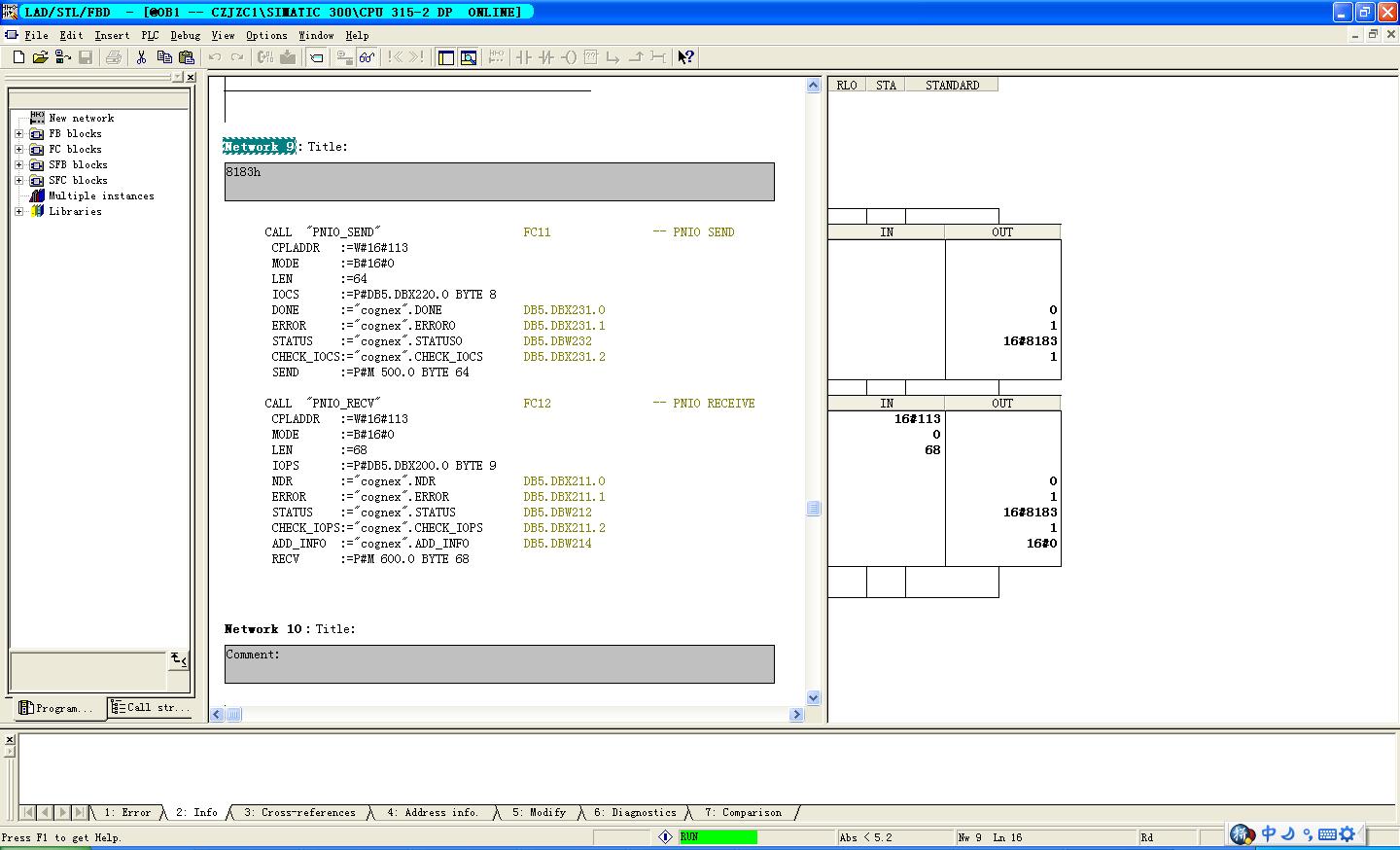

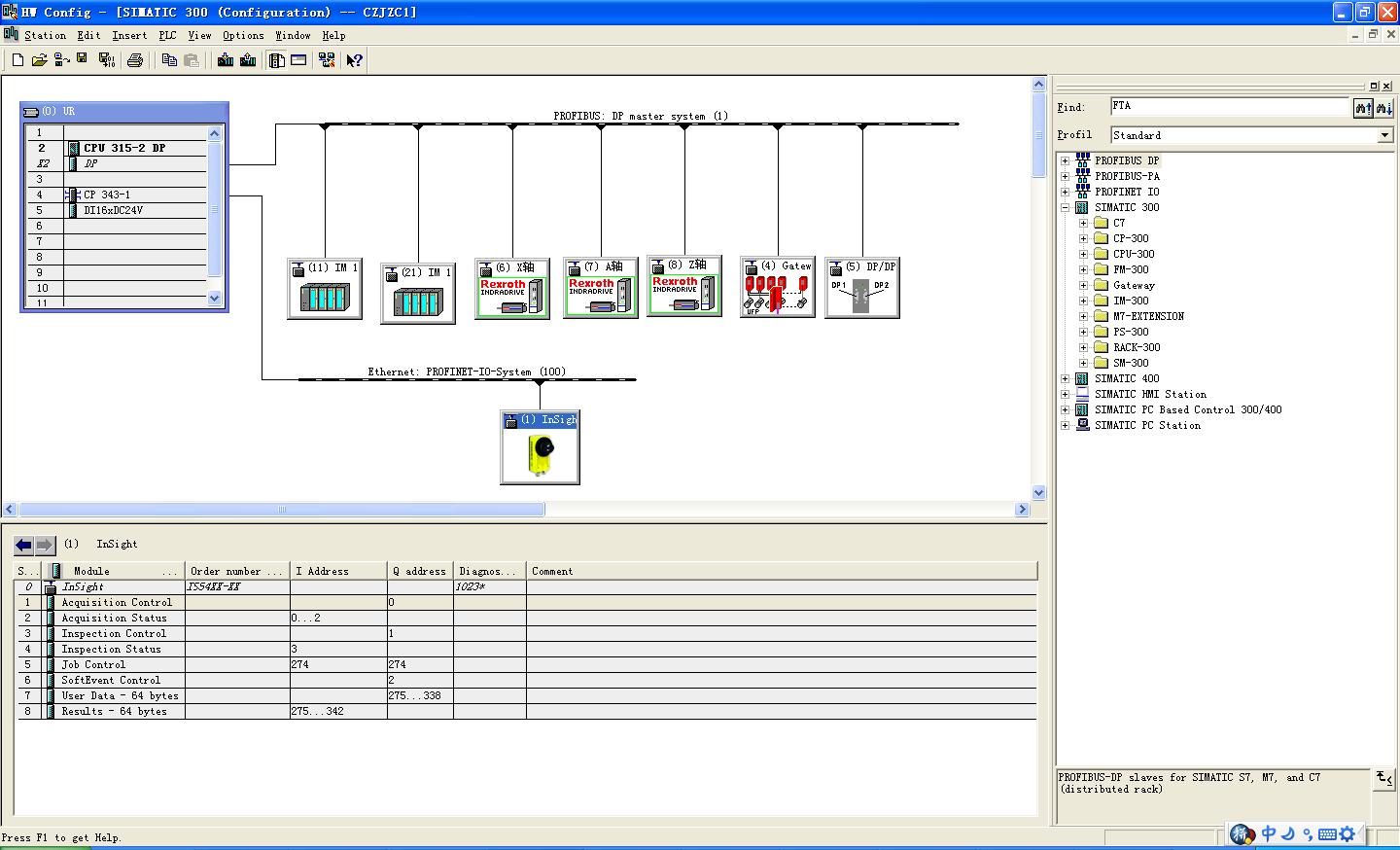

CPU是315-2DP,CP343-1是343-1EX30-0XE0是可以作为IO控制器,也可以作为IO设备的。
CP343上引出的profinet-IO-System上挂了一个视觉传感器InSight,CP343的IO地址是184...199,InSight的地址是275...342。如图所示
现在网络拓扑什么的都正常,但是只要通过FC11"PNIO SEND"和FC12"PNIO RECV"读写(目的是PLC读写视觉传感器InSight中地址275...342),PLC硬件组态中就报读写错误,FC11和FC12也报8183h,不知道哪位大大这方面有经验?
