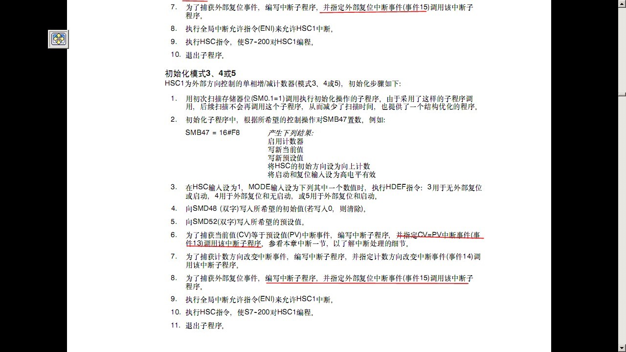

quote:以下是引用芳季在2011-11-20 20:48:35的发言:
这位先生(女士)。13;15中断事件是什么啊?
上面那个JPG文件可以右击另存为.
