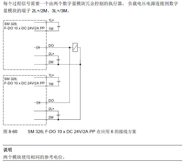

回复:326-2BF10-0AB0这模块用冗余配置,为何配置好了SF会亮红灯?

接线是否正确?
