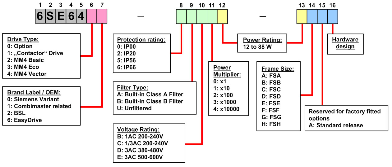

quote:以下是引用八卦下在2011-11-21 19:12:58的发言:
各位,30KW 6SE6440-2UC33-0FA1,
37KW 6SE6440-2UC33-7FA1,
45KW 6SE6440-2UC34-5FA1
以上三个都是MM440的型号,它们的性能有什么不同?
看看下图西门子mm4系列变频器的型号的意义,你就清楚了。
