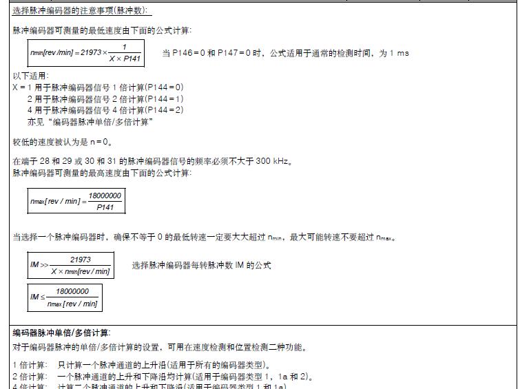

毫无疑问,这个线数的编码器是允许的。依据就是手册中的最高最低测速值的校核。
而编码器选型也没有问题,最高100KHz输出,相当于6000rpm,中空轴集电极开路输出,加2K上拉电阻也是合适的。
类型设置的区别就是,外部Z信号还是内部Z信号。
是否线路长导致方波畸变?用示波器观察一下吧。
建议p51=21恢复默认值以后再试一次。
否则就该怀疑编码器或者cud1板了。
