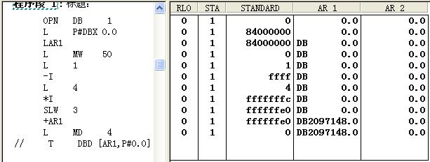

回复:求助间接寻址
Automann
    6168
    138
    309
注册时间:2004-12-23
发布于 2011-11-23 08:59:22
2楼
把最后一条指令屏蔽后监控程序,见下图,楼主应该能看明白错误原因了吧?
