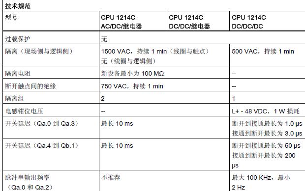

如上表,DC/DC/DC的可以做到2HZ-100KHZ
而继电器输出的,“脉冲串”是不推荐的。
如果非要用的话,还是咨询西门子技术支持核实后再用吧
