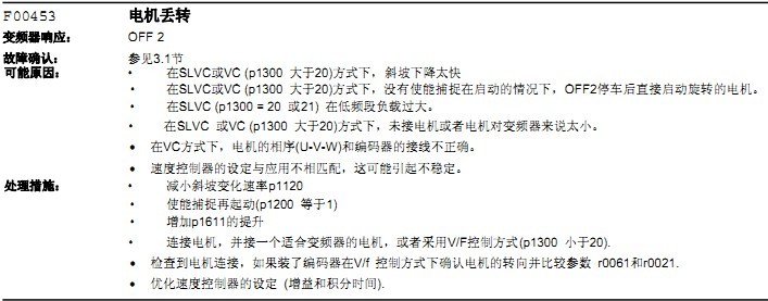

回复:报F453和制动电阻有关吗?

估计还是速度控制器没有优化好,具体原因见附件。
