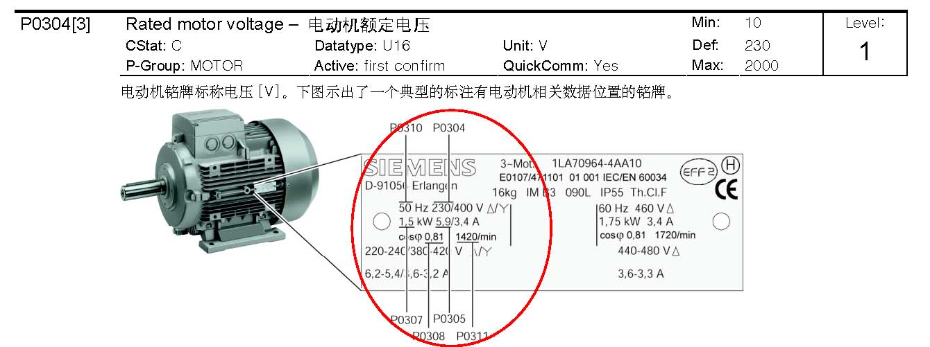

quote:以下是引用竹茶在2011-11-07 08:27:56的发言:
quote:以下是引用kdrjl在2011-11-06 21:06:11的发言:
如上图示,变频器的控制模型与电机铭牌数据密不可分。上述几个参数在快速调试的时候,都应准确输入。如果是SLVC的调试,还要加一个P0320(磁化电流)。由内部计算功率因数虽然是可以的,但不能完全反映电机的准确数据。V/F控制时是勉强可以的,矢量控制时就不准了。要产生误差。
影响矢量控制精度的参数是:电机额定滑差;电机功率因数;电机磁化电流。当然额定电压、额定电流、额定功率、额定频率这些基本的也不能错。优化和辨识的时候,上述这些参数不管改变了谁,都改变了电机的控制模型。
参数说明上说异步电机的P320会内部计算得到,但注释又说在P3900>0结束调试时,异步电机的P320会复位,在调试时都是以P3900>0结束调试的啊!这点我就有些迷糊了:是在快速调试前输入磁化电流,请问这磁化电流怎么得到?在以P3900>0结束调试后,它复位了,还用收到输入还是不管它了?因为接触驱动方面的不久,很多东西不懂,请您赐教,谢谢了!!
复位也是I/O参数或者其他参数复位啊,不会是电机参数复位。
