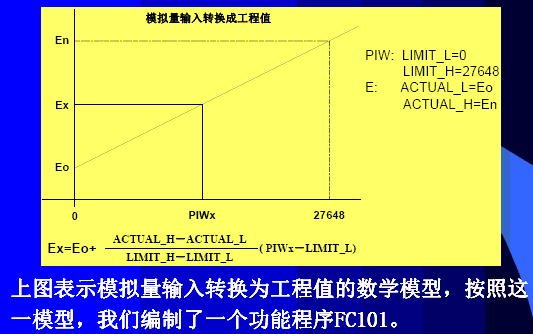

下图中的Ex ,E0,En是否是实际的压力(或别的工程值呢),E0为最小值,En为最大值这样理解对吗?变送器输出的4---20ma又是怎样对应的呢
