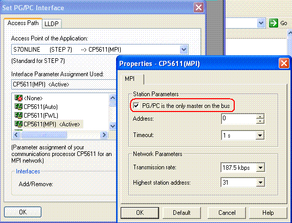

前几天有用户使用CP5611(MPI)给MP277下载程序,总是无法建立连接,使用CP566诊断功能也无法读到面板地址。后来发现客户取消了面板中“总线上唯一主站”设置(如下图),选中该选项后问题解决。我们这次来分析一下给面板下载时何时需要选择“总线上唯一主站”选项。
首先,说一下Set PG/PC中关于下载设备的“总线上唯一主站”设置(见下图)。一般来讲,如果通讯伙伴是主动站(例如S7 300/400 PLC,或者使能了“总线上唯一主站”的面板等),那么此处的设置是可以不用选择的;如果其通讯伙伴是被动站(如S7 200 PLC),那么此处设置就必须要使能了。简单的办法是总是选择该设置。
使用CP5611给面板下载项目时有以下几种情况:
1. 使用CP5611给单独一台面板下载程序时,面板上的“总线上唯一主站”必须选择,否则CP5611无法访问该面板;
2. 如果CP5611给总线上(总线上有两台或更多面板)的某一台面板下载程序时,只要总线上任意其中某一台面板上选择了“总线上唯一主站”就可以;
3. 如果CP5611给总线上(总线上有作为活动站的S7 300/400PLC有两台或更多面板)的某一台面板下载程序时,此时不选择“总线上唯一主站”也可以下载。
总结:面板所在总线上只要有一个活动站(例如S7 300/400 PLC,或者使能了“总线上唯一主站”的面板等),给总线上的面板下载程序时,面板上“总线上唯一主站”选项就不是必须的。简单理解:如果本站确实是总线上的唯一主站,则必须选择“总线上唯一主站”,否则就不是必须要选择的。为了避免麻烦,可以保持总线上所有面板的“总线上唯一主站”默认使能设置。
