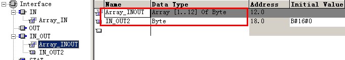

当FB的IN_OUT参数为复杂数据类型时,比如ARRAY、STRUCT、UDT等,实际传送的是变量的地址,由6字节的Pointer类型来表示:
如下图,FB2中有2个IN_OUT变量,FB2的背景数据块为DB5

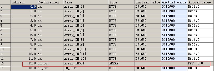

现在打开背景数据块DB5,如下图:
我们可以看到,在背景数据块中,ARRAY类型的变量是用6个字节的POINTER指针形式来表示的,这与基本数据类型不同,所以如果试图在程序中对其赋值,肯定是错误的

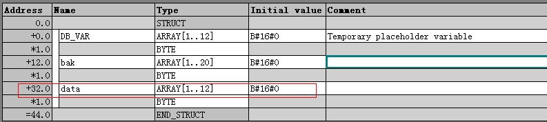

现在我们在OB1中调用FB2,并赋给实际地址:

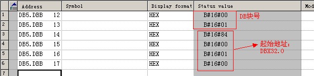

运行仿真后,我们在变量表中观察背景数据块中DB5中的地址
可以清晰的看到其中所存的地址和DB块号信息,从而在程序中可以这么处理:
