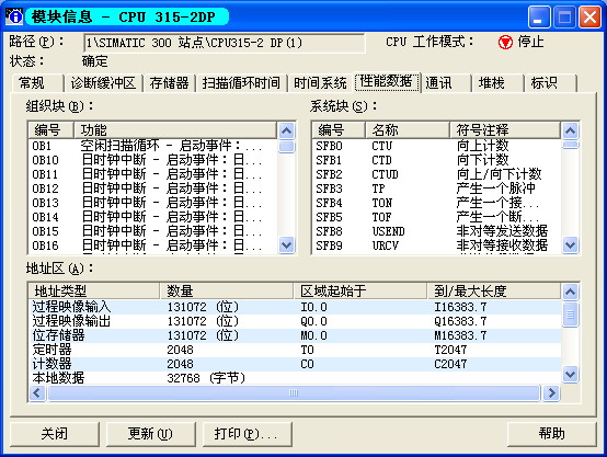

回复:怎么看到底有多少个软继电器
liujian1121
    1910
    210
注册时间:2011-02-12
发布于 2011-11-30 16:08:52
4楼
在线后,在诊断缓冲区的性能数据中也能看到
