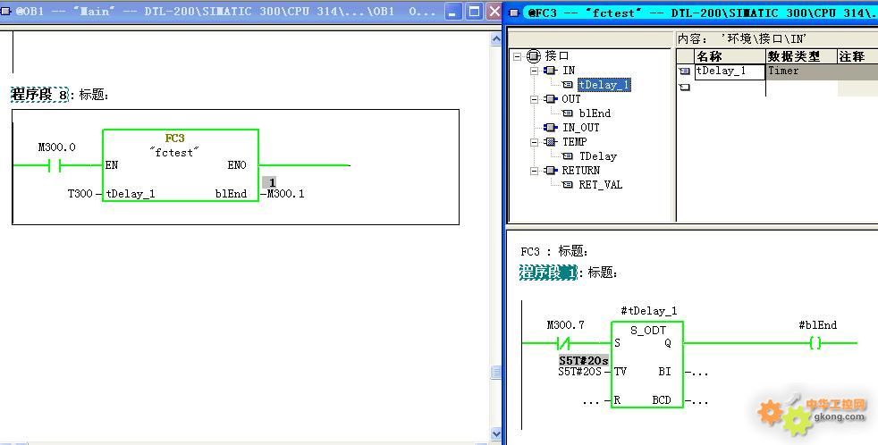

除了程序第一次下载后可以延迟导通M300.1,我如果再次接通M300.0居然没有延迟直接导通M300.1,不解
