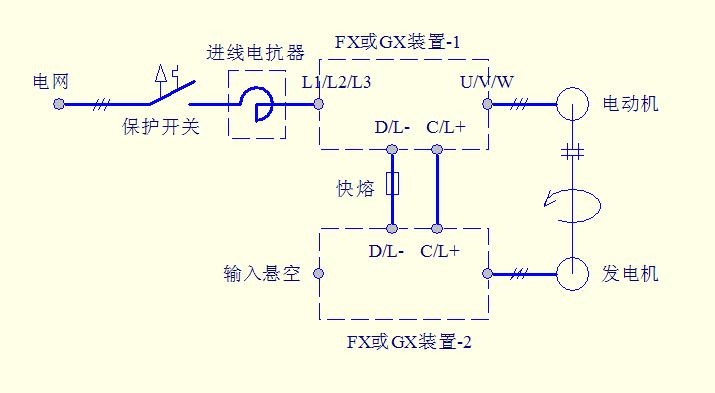

版主好!上面的图片是版主曾经给我推荐的一个电路,经分析发现了问题想请教版主!
1:按照上面的图片,两台变频器共直流母线在上电时会因为电容的并联而导致预充电时间的加长,不知道这样会不会损坏预充电回路!
2:我是在上电之前并联还是在上电之后并联?如果上电之前并联的话就会出现第1种情况,如果是上电之后并联,那么后并上去的电容在并上瞬间会出现电流的突变!这是电容本身的特性!
