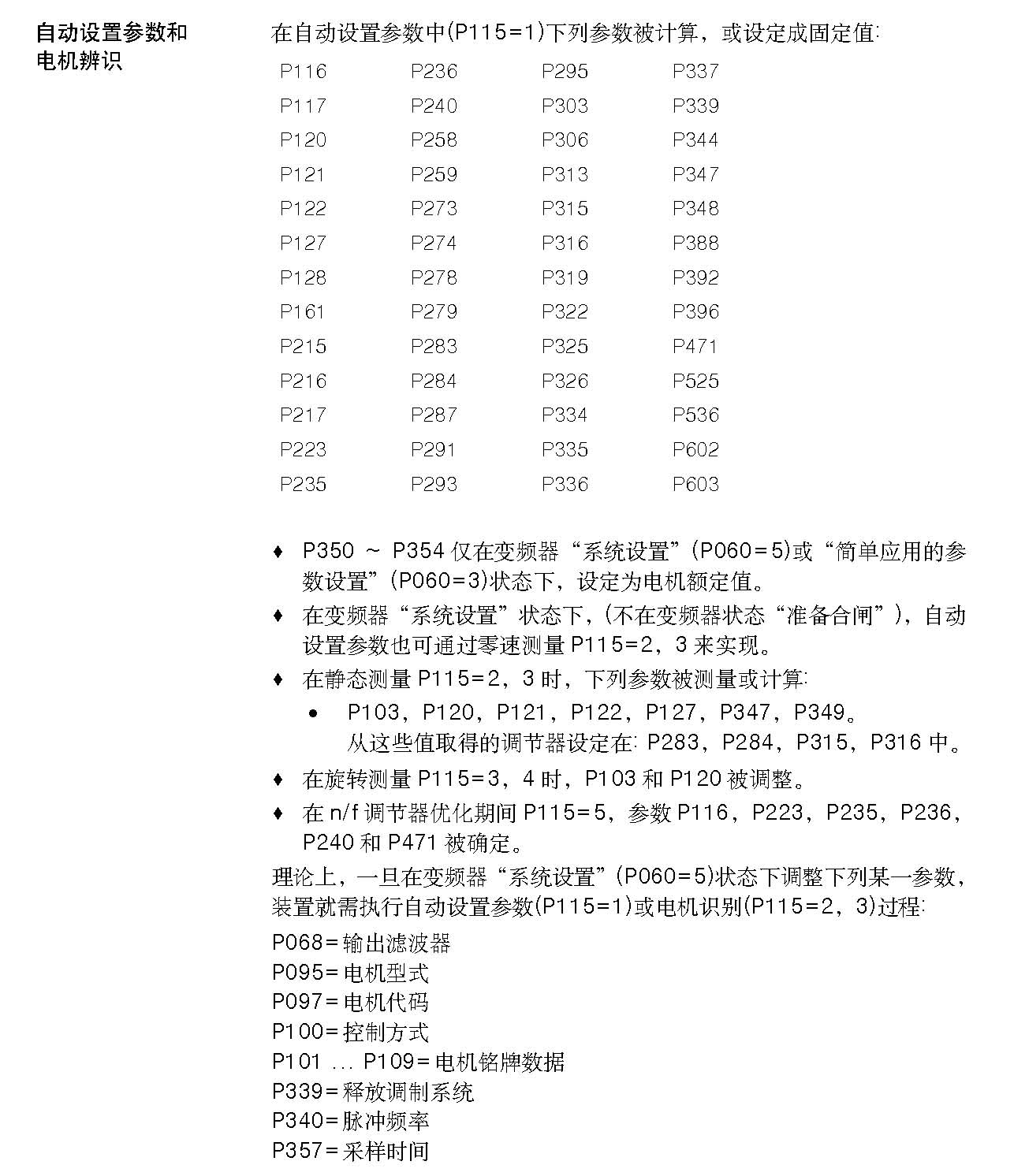

quote:以下是引用kdrjl在2011-12-01 21:58:29的发言:
quote:以下是引用We.n在2011-12-01 17:54:04的发言:多谢版主指导!版主,做静态的时候,都会改变或者纠正哪些参数呢?
你到下载中心,下载一本手册,在《专家应用》章节里,做哪一步(P115=1/2/4/5),都改变那些参数,有非常详细的说明。这里不再赘述。
贴图举例:
