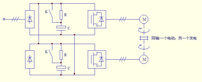

哦?你是大家伙的?是可控硅整流吗?如果是的话,那就需要问清楚了。我曾经听西门子的工程师说过,75kW以上的装置(MM440)是可控硅整流。因为可控硅整流是可控的,所以预充电完全可以不需要其他的辅助电路或单元。自身就具备预充电。如果是这样,那你的电路就要按照新的结果去考虑了。我给你的并联电路是针对二极管整流的形式。
并联直流母线,其实关键是预充电电路形式来决定。你最好还是问问吧。因为FX的我没研究过它的结构特征。你如果好事,可以打开装置看看,顺着输入往直流母线查,即可看到他的预充电单元的位置和形式了。把它画下来,就能知道怎么并联直流母线为正确了。
另外我给你的示图是有条件的共母线结构。那就是两系统电机同轴,一个电动一个发电的状态。不是其他形式的。下图是二极管的整流器形式的MM440,共母线并联。
