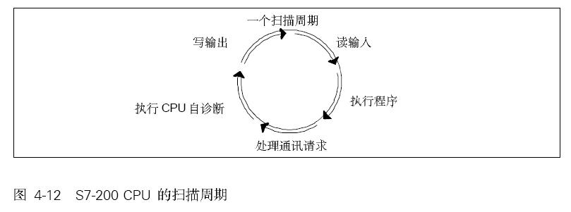

quote:以下是引用大路大在2011-12-02 16:18:26的发言:
quote:以下是引用流星fly在2011-12-02 15:52:31的发言:
用sm0.6主要是为了区分扫描的。
事实上,在程序中加一句指令“INCD”,在每个扫描周期寄存器+1就能得知扫描次数了。简单有效,我经常用来测试程序。
区分扫描?,请问流星,CPU不是一直在扫描吗?难道是扫描一会儿,休息一会儿再扫?
还真有“休息时间”,执行用户程序没有占据全部的扫描周期。
上图是从比较早的系统手册上COPY下来的。
