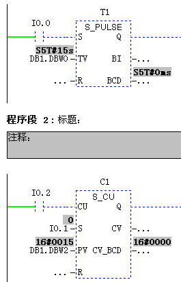

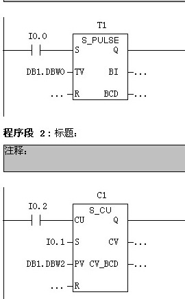

主程序一般都在0B1中.DB当计数器的设定值和时间继电器的方法见1(建数据块)、2、(编程序)3(监控)图。DBX可以存储 I的输入。
