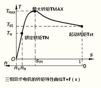

回复:交流电机的堵转转矩是否为电机的转矩极限,此时,电机输出功率如何计算,是否为电机最大功率

交流异步电机的转矩特性曲线
最大转矩TMAX表明了电动机的最大负载能力,当负载转矩超过最大转矩时,电动机就带不动负载,发生所谓的闷车现象,使电动机急剧发热,从而损伤或损坏电动机。考虑到电动机在运行中应有一定的过载能力,电动机的额定转矩TN应小于最大转矩TMAX,它们的比值称为过载系数。
堵转转矩是电机进入堵转状态后,转速为零,这时电动机能够输出的转矩。一般最大转矩>堵转转矩(实验转矩,名牌标注的)>额定转矩。
