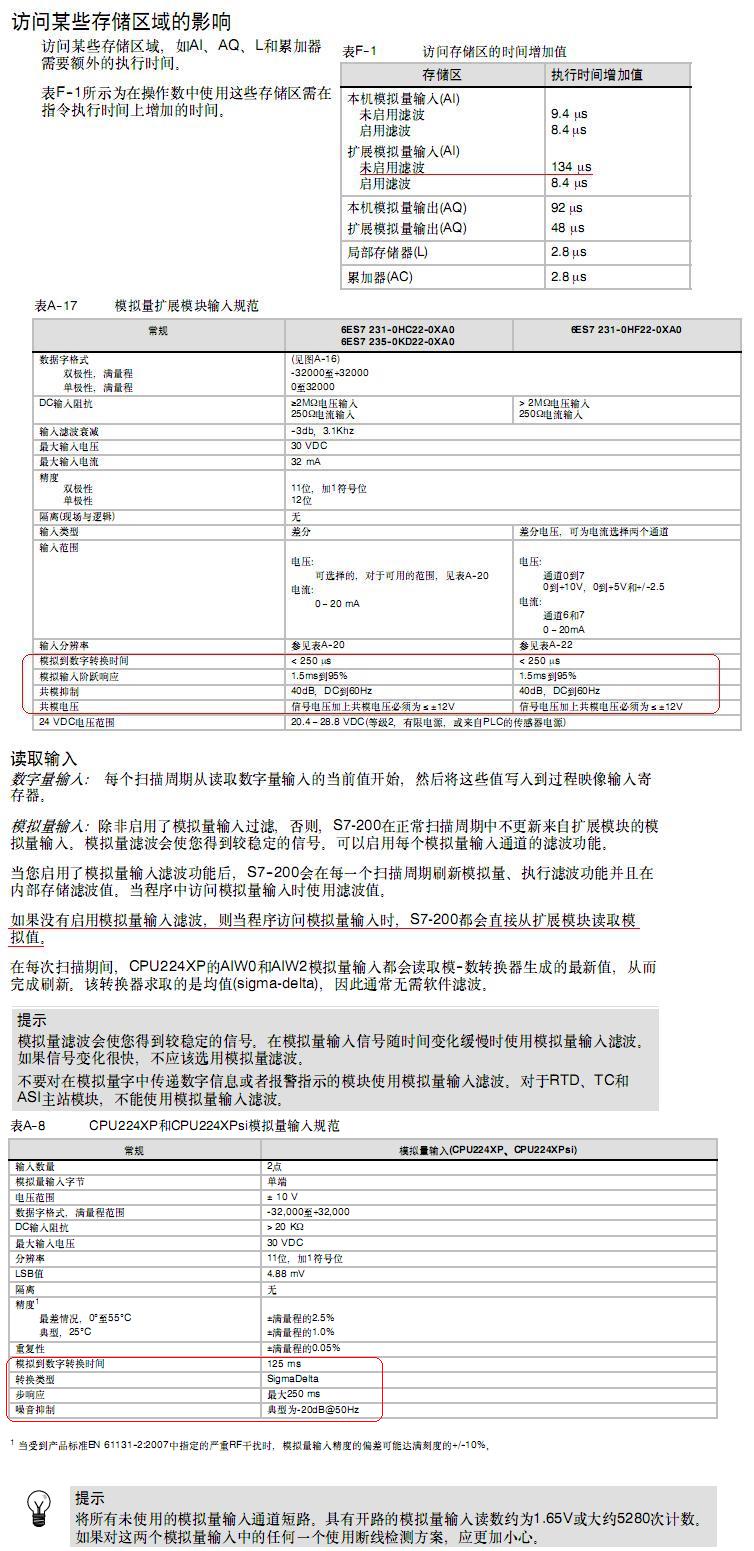

回复:s7200模拟量采集周期是多少
winter938
    1557
    33
    41
注册时间:2005-06-09
发布于 2011-12-05 10:51:52
5楼
以上来自2008版系统手册
