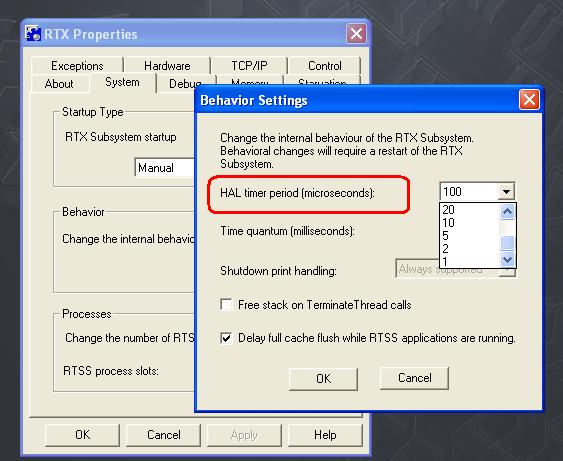

WinAC 2009支持Microsoft Windows XP Professional SP2、SP3;
WinAC 2010除了支持Microsoft Windows XP Professional SP2、SP3外还支持Microsoft Windows 7 Ultimate, Professional 及Enterprise。
WinAC HAL(硬件抽象层)时钟最小值可以设置到1微妙。可通过RTX属性设置页面下的行为设置栏设置,参见下图:
