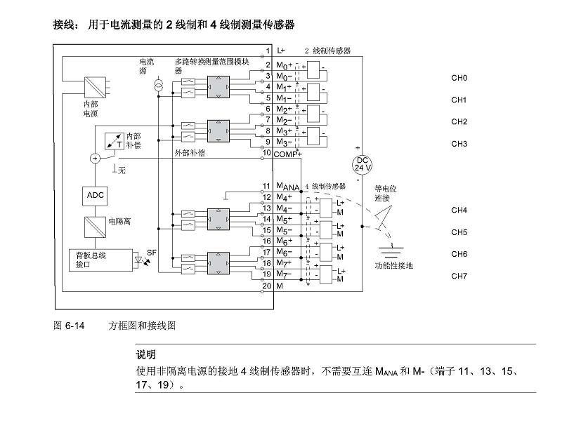

如附图“说明”那一栏所示,疑问:
1、图中“使用非隔离电源”如何理解?我的理解是图中“4线制传感器的电源L+,M”是相对于“模块电源DC24的+,-”来说的,不知对否?因此最好的解决办法是传感器的电源和接入AI模块的1,20号端子使用同一电源??
2、接地 4 线制传感器是怎么理解的呢?是不是传感器必须把传感器的输出负端接地??
