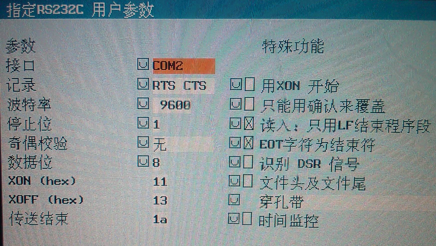

PCU20在线加工问题

一台840D铣床,PCU20(新的,刚换的),在执行外部程序时,传进去大约不到30K时两端就停了,系统执行完这一段程序有时就死机了,计算机和传输软件都换过,一样的情况,如果把MD18360改大一些,可以多传一些,不能传一段停止然后再传,不知是什么问题?哪位遇到过这类问题指导一下,谢谢!系统参数设置如附件所示。
