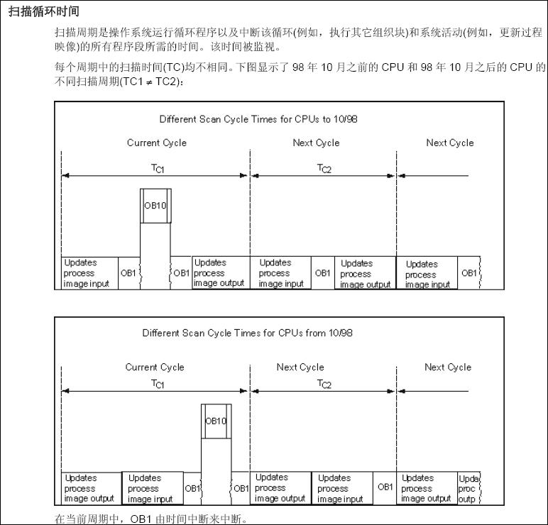

循环扫描时间98年10月前后的区别,不知道西门子为什么要这样做?
98年以前的方式是先更新输入影像区,然后执行程序,然后更新输出影像区。98年10月以后的方式是先更新输出影像区,然后更新输入影像区,然后执行程序。
个人感觉98年10月以前的那种方式更好一些。下图摘自《STEP7 编程手册10/2010》
