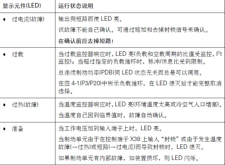

一直闪烁,说明制动单元内部已经坏了
正常状态应该是常亮的,接线也很简单,输入输出各接两根线就可以了,和装置连接的时候注意方向性
