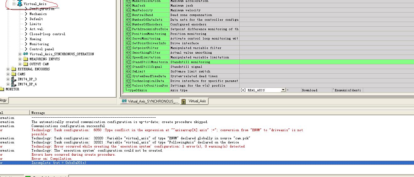

关于TCPU配置工艺轴命名的注意问题。

今天TCPU在配置,配置轴的时候,轴的名字中带下划线,编译错误。希望大家注意一下,
将下划线去掉,编译就没有问题了。希望对大家有所帮助。
