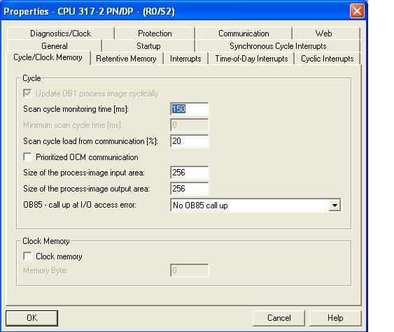

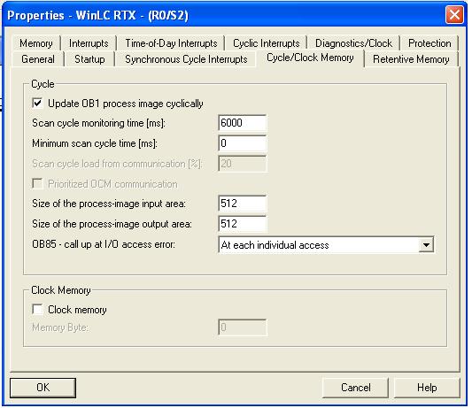

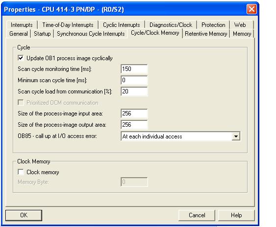

另外,jack_andy提到的“高端的PLC中都有扫描周期固定的功能”,与400PLC类似WinAC也有。可以通过下面的几张图片做个比较:
300CPU:
400CPU:
WinAC:
通过上面三幅图片可以看到,300CPU只能设置“扫描循环监控时间”,而“最小扫描循环时间”是灰色的;400CPU和WinAC是可以设置的。这一设置的作用就是能够保证OB1有一个最小的循环时间,举个例子,比如,设置OB1最小循环时间为100ms,而实际程序运行只用了60ms,那么OB1有40ms是处于等待状态的。关于这40ms的等待时间,对于WinAC可以靠tuning panel 的min sleep time时间或OB1中调用SFC47来保证(如果同时采用这两种方式,取二者中的大值)。另外,我认为设置最小循环时间的目的并不是为了保证数据一致性。
