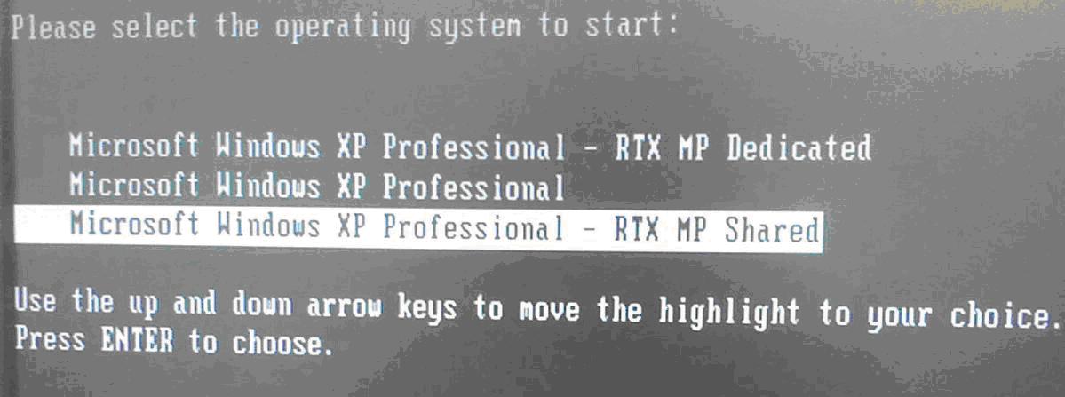

在双核时代,WInac是通过软件设置和cpu的双核之一来进行对应吗?
具体可参照文档:编号A0317 《WinAC RTX 2008快速入门》的相关介绍。
如果安装 WinAC RTX 2008 的PC 配置的是多核 CPU,则在 Windows 启动时会出现如下图的启动选择画面。

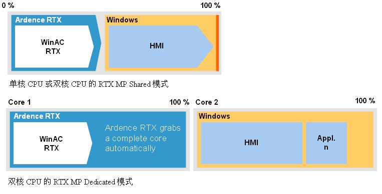

选择“ Microsoft Windows XP Professional – RTX MP Dedicated ”,意味着 WinLC RTX 与 Windows 各自独享一个CPU内核;选择“ Microsoft Windows XP Professional – RTX MP Shared ”,意味着 WinLC RTX 与 Windows 共享双核CPU。不同模式下WinLC RTX 与 Windows 对 CPU 的占用情况,如下图所示。
