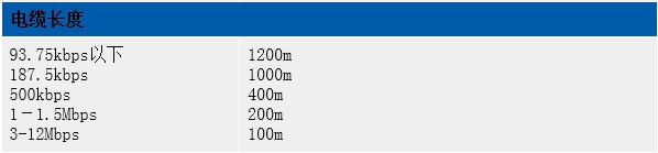

请楼主尽量不要使用边界条件下的通讯速率,担心是有干扰!请参考下图:
