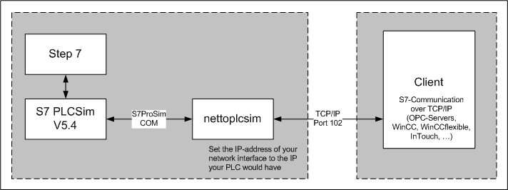

quote:以下是引用开不了口在2011-12-12 09:24:10的发言:
NettoPLCSIM它本身就是个OPC Server了,你用SimaticNet应该也不能和NettoPLCSIM通讯。HMI作为Client里面就不能改OPC设置?
上面想当然了。。。不好意思
NettoPLCSIM和SimaticNet装在不同虚拟机里面就可以通讯了
SimaticNet设置S7 TCP/IP通道,IP地址是NettoPLCSIM的虚拟机地址。
如果是这样那我就理解错了,我认为nettoPLCSIM只是像网关一样提供一条通道,让你可以连接到PLC,虽然那是个模拟的---而恰恰是我们需要的!
