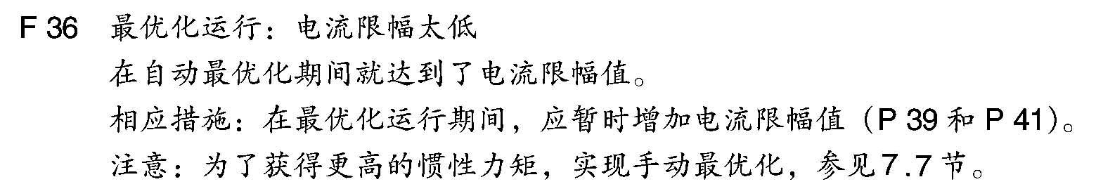

今天遇到一个调试问题,6RA28带一个风机系统,这个风机是日本电机,DC220V电枢,电流是158A,第一步的电流优化就报错,F36
检查电流限幅和转矩限幅,都是放在了最大,不能再放了。这要是以前,那肯定傻眼。不知所措。可是浪迹本坛多年,学到不少。于是沉着应对。哈哈,你猜怎么着?电话告诉前方现场工程师,把电机额定电流放开,原来的P71参数,按照装置额定电流和电机额定电流比是79%,提高这个值,直到电流优化ok即可。片刻接到回复电话,当把P71=94时,电流优化ok。
嗯,很不错。心情很爽。论坛使我获取知识呀。有时候,对特殊情况,就要特殊对待。在检查了电机,确认无误后,可以根据装置的优化原理(检测电枢电阻实际值),采用手动试验,找到最佳状态。日本电机的铭牌数据也不可信(这个电机是80年代的,距今有30年了)。
