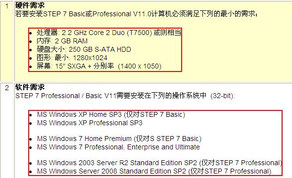

quote:以下是引用掠影匆匆在2011-11-21 08:50:56的发言:
quote:以下是引用迷糊的熊在2011-11-20 11:22:51的发言:
先了解下,安装TIA Portal博途软件对电脑的硬件的基本配置有什么样的要求。感觉视频使用介绍时电脑操作起来不是很流畅。我自己的电脑配置不是很高,我装WINCC Flexible 2008运行起来就很慢了,TIA Portal博途软件应该比WINCC Flexible 2008的硬件配置要求更高。
所以希望能楼主能给我们一个推荐配置。
推荐的PC配置和相应的操作系统要求如下:
