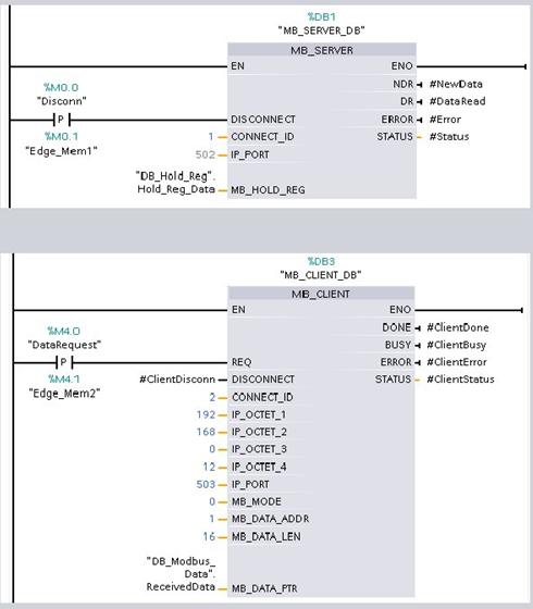

首先先介绍关于S7-1200新增Modbus TCP功能块库功能
对于S7-1200新增Modbus TCP功能块库有如下优势:
1 功能块库同时支持Modbus TCPServer和Client
2 通过S7-1200 CPU的集成PN口进行通讯
3 支持多Server和Client连接
- 最大支持8个连接(OUC:Open User Communication)
- 每个连接单独调用一次"MB_block"
- 每个连接的ID和Port号唯一
下面是关于功能块库的截图,供大家参考:
关于更详细的使用手册请参考以下FAQ连接:
http://support.automation.siemens.com/CN/view/zh/40614428
