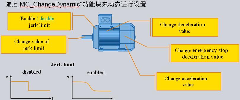

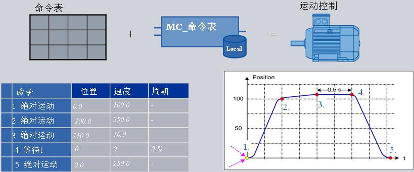

SP1中对于S7-1200增加了基本的运动控制:包括命令表和轴动态设定
首先对于命令表增加了可以通过Profile来控制,如下图所示:
另外还增加了单轴控制的动态设定功能,如下图所示:
