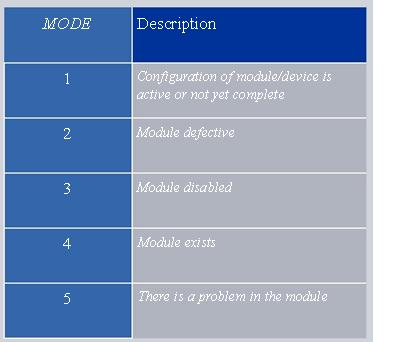

quote:以下是引用掠影匆匆在2011-11-24 09:59:56的发言:
SP1新增功能之三:
SP1中对于S7-1200增加诊断功能块:
对于S7-1200新增加了对于在profibus和profinet下对设备状态和模块状态的诊断,如下图所示:
对于设备状态,可以读出在Profinet IO或Profibus DP下IO班系统的各站状态
而对于模块状态,包括了中央机架模块以下几种模式的读取:
