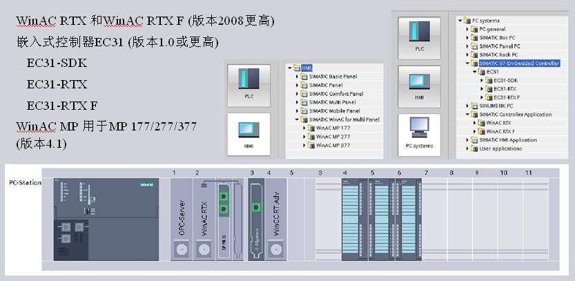

SP1中增加了对于WinAC的支持,包括RTX, WinAC MP177/277/377),如下图所示意
这边需要注意的是,在同一台PC中可以直接组态Step7 Professional V11和WinAC RTX,但是有一个问题是当下载WinAC到本地PC时,在TIA Portal中并不象早期的Step7那样在Set PG/PC接口中PC internal (local),因为该接口并不存在,因此可以采用以下方式解决:
1 直接在组态界面中添加一个CP以太网卡
2 在设备视图中需要对该CP卡进一步组态(注意并不是当WInAC的通讯卡来组态)
3 之后通过WinAC站点(或WinCC Runtime, OPC-Server)的该CP网卡来进行下载
如下图所示:
