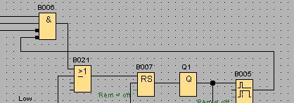

回复:在V7.0的版本中,输出点循环递归调用必须经过标志位

quote:以下是引用jessie-chen在2011-12-14 08:30:27的发言:
V6.0的版本不必经过标志位
这个程序,是不是先使用M模块做了递归线,再用Q代替M模块而成的?如果您把递归线断开,再连接一下试一试,情况就不是如此了!
