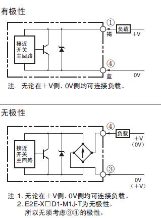

回复:下载中心的文档有误
VOLLMER
    1248
    41
    47
注册时间:2003-06-06
发布于 2011-12-15 10:42:08
4楼
我觉得配图的中英文标注都错了。
对接近开关来说,源型输出就是电流流出输出点;
对plc来说,源型输入就是电流流入输入点;
200可组态成 源极输入、漏极输入,大多数的300模块也可以。
但是,源型输出的接近开关一定要和源型输入接法配图才能使用。
可以想象一下下图有极性接近开关的2根线交换一下会怎样。
弱者道之用。
