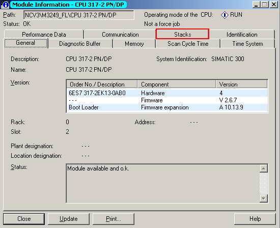

1.在线删除OB121
2.cpu进入STOP模式
3.查看诊断信息,点击stacks,如下图所示
可查看中断前哪个程序哪条语句出现调用错误,
要查看STACKS,CPU必须处于stop或hold模式,
建议在调试过程中可以先不下在OB121,以利于故障的查找
