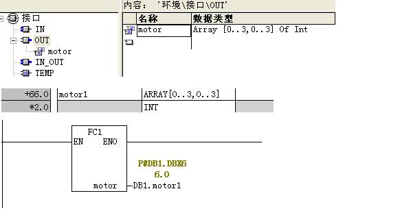

回复:对于参数使用数组的情况怎么使用的?

没有问题,见图
