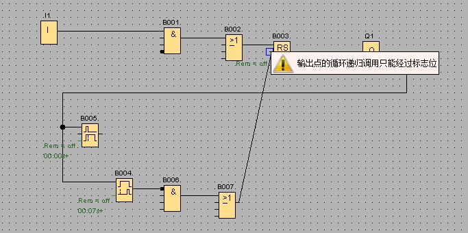

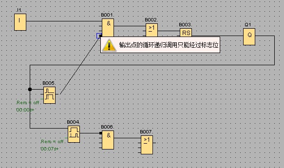

甫哥说的没错,下面是实际操作的图示:
这是先连接递归线,再连接Q1输出的图示:
