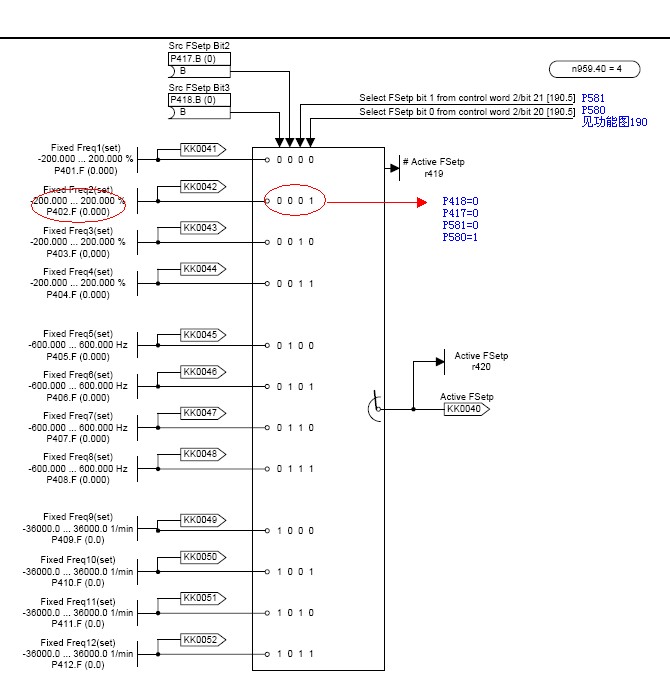

看功能图290,固定给定有3种方式
P401~P404 百分比给定
P405~P408 频率值给定
P409~P412 转速给定
从功能图中可以看出,P417和P418决定哪种给定方式被选择,看功能图190可以知道,控制字2的位20、21是由参数P580、P581决定,这两个参数决定选择的固定给定方式中哪一个给定
