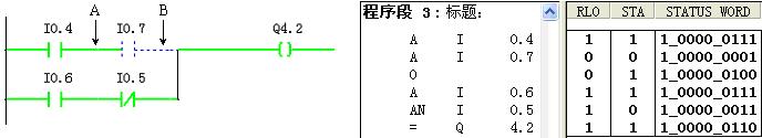

(4)或位
状态字的第3位为“或”位(OR),在先串联后并联的电路(见下图)的逻辑运算中,OR位暂存上面的串联电路的“与”运算结果,以便进行后面的并联电路的“或”运算。输出指令将OR位复位,编程时并不直接使用OR位,我觉得也可以不管它。
可以用仿真软件和语句表的程序状态来查看每条指令执行后状态字各位的值。
上图中梯形图和语句表的程序和各变量的状态完全相同。
上面右图的方框中是程序运行时的程序状态监控结果,其中的STATUS WORD是状态字。因为RLO和STA很重要,可以单独监控它们。
可以看出,在执行完第3条指令和最后一条指令之后,状态字的最低位(首次检测位/FC)为0,执行其他指令后,/FC位为1。在执行完上面的串联电路的“与”运算和开始执行下一个梯形图程序段时,/FC位为0。
在仿真时改变I0.4~I0.7的值,可以看到它们所在行的STA的值随之而变,同时也会改变有关的RLO的值。例如将图中的I0.7改为1状态,前两条指令的“与”运算结果为1,可以看到第2条指令的RLO由0变为1,第3条指令的OR位也变为1,即B点的RLO被保存到OR位。
