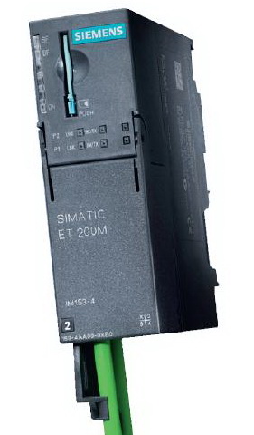

quote:以下是引用zhoujing_aoe在2011-12-14 22:09:32的发言:
我是刚入门的来学学习一下:
我安装了PCS7英文版,在step7 manager的硬件组态中发现硬件目录中缺少一些硬件而且是要用的着的。如profinet I/O中的ET-200M(IM154系列)模块,还有cpu的一些最新的模块,我试图在网上进行更新,但发现更新回来的还是没有,我在各大网站上都找不到。我该去哪里下载这些硬件目录,以便使用?
1、IM153-4(PN)即订货号6ES7 153-4AA01-0XB0是SIEMENS公司的新款ET200M结构,支持Profinet 网络通讯功能的模块。其技术特点如下:
(1)全面支持Profinet 网络功能;
(2)可以同时连接12 个S7-300 I/O 模块;
(3)通讯速率为10/100 Mbps,全双工,自适应;
(4)集成2 个RJ45 接口,可以轻松实现线性拓扑结构;
(5)支持带电热插拔,并且带有模块插拔报警提示;
(6)模块供电具有“T”功能,不影响后续模块的正常工作。
(7)无需MMC 卡就可以正常运行,但模块上保留了MMC 卡插槽
- 支持快速启动功能(FSU)
- 支持等时同步功能(IRT)
- 拥有维护指示灯
2、由于目前PCS7 V7系列版本不支持Profinet 模块软件组态,所以无法使用。但即将在明年3月发布的PCS7 V8版本就完全支持使用了。
3、估计你也刚入门学习的,对目前的PCS7产品状况不熟悉。凌侠说的很对,你们挺潮的,都走在SIEMENS产品的发布前面了!^_^
