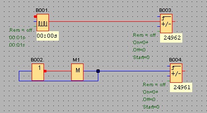

10分钟之后运行结果:
通过这个例子,可不可以认为这两个程序的功能是相同的?
